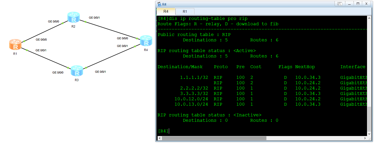

在RIP路由信息协议中,R4 G0/0/1 metcirout 设置为10,在R4 运行 dis ip routing-table pro rip后,结果如下,对到1.1.1.1/32的结果有些不解,
按着数据流的方向,R4到R1的跳数不应为10+1和1+1吗?为什么运行结果都是2跳?
还有就是R4 G0/0/1 metcirout 设置为10,是不是意味着从R1到R4方向,R4 G0/0/1端口的metircin值也是10呢?
请大神们给予指导,谢谢。
cost值自己算入方向,出方向不加
粉丝:11人 关注:1人
cost值自己算入方向,出方向不加
那么在上面的图中,R1 G0/0/0 metricin设置为5,输入命令输出到R2的cost值为6,这个值是怎么算出来的呢?
zhiliao_KAStk5 发表时间:2021-07-21 更多>>
