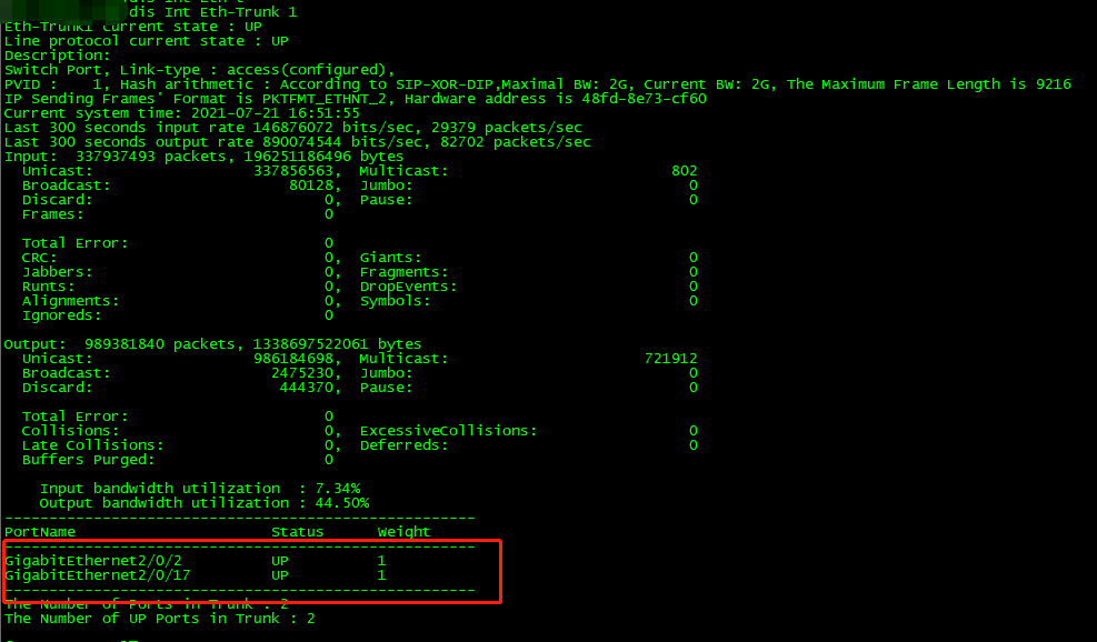

在交换机中新建了聚合端口,并将物理端口加入到了聚合端口,怎样方便的查看聚合端口下的物理端口状态?
类似华为交换机的
