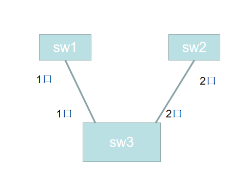

是否可以设置策略,使当1号口down,2号口自动up,1号口up,2号口自动down
如图sw1与sw3 通过1口互联,sw2和sw3通过2口互联,一般情况下手动down掉2口, 1口up
是否可以在sw3设置策略,使当1口down掉时,2口自动up;1口up后,2口自动down掉
