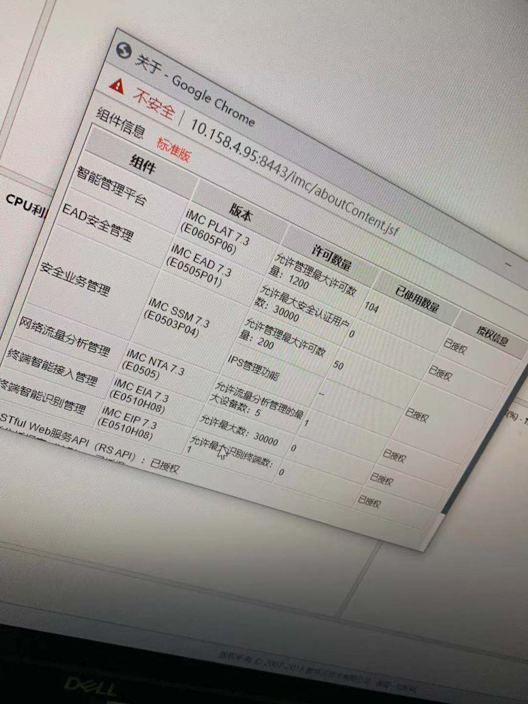

现在版本是
我想升级到最新版本,应该怎么升啊,官网上不知道下哪个
是不是下好了放到IMC的服务器上点升级选择文件就行了

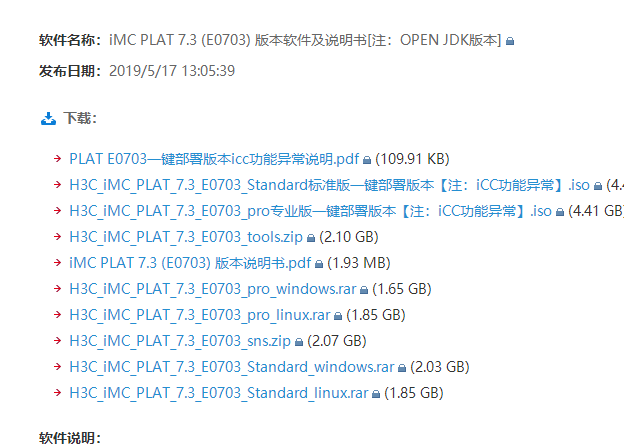

你这个下载标准版,先下载版本说明书看看支持从哪些版本升级上,不支持当前版本的话需要你先升级到支持升级的版本
是的

不是说升级包是带P的嘛
zhiliao_GSC5w6 发表时间:2021-07-22
带P是补丁,比当前版本高都可以定义为升级包
clevercc 发表时间:2021-07-22
我都晕了,上面的回答里有人说倒数第二个和正数第四个都可以
回复clevercc:
能告诉下我这这包都是什么嘛
没毛病啊,这两个就是标准版的包,先装倒数第二个再正数第四个

我要升级到最新版就一路下载标准版的包一个包一个包的升级到最新是吧
是的

先看版本说明书,有些不能直接升级,升级和安装一样,先停止,然后选择安装包就行,平台升级,对应的组件也要升级,否则无法启动。
倒数第二个和正数第四个为这个版本所需要的。
李云龙的意大利炮 发表时间:2021-07-22 更多>>
你看我官网的截图,我不知道下载哪一个,那么多
需确认下新的版本是否适配。
其次下载了版本文件后,传到IMC所在的服务器上,停止“智能部署监控代理”后,点击安装,选择新版本的路径,下一步安装即可。
我看了0605可以升级0703版本,但是官网上我不知道下载哪一个你看我第二张图
zhiliao_GSC5w6 发表时间:2021-07-22 更多>>
