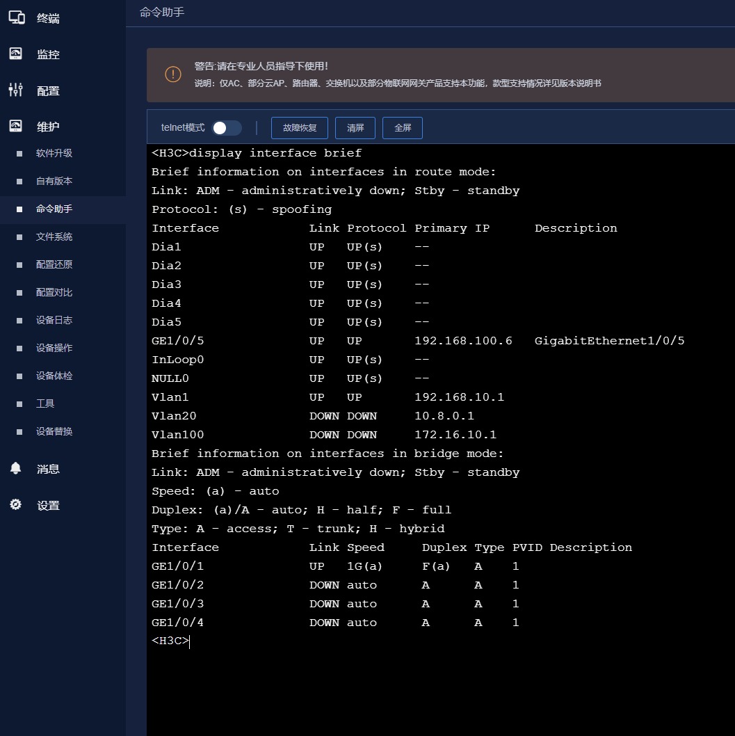

小贝MSG360-10. 在哪里查询wan口的速率.  第三张图有个:GigabitEthernet1/0/5  . 我理解这个网卡支持千兆,未必是连接速度.

GigabitEthernet1/0/5是有线的带宽,不是无线的,如果要看无线的,得看dis wlan client mac-add xxx verbose

我就是想要看有线wan口的速率.

是要看实时的速率吗,从端口上看不到的,但是可以看端口300秒内的收发包速率
1.查看接口进方向的使用率:dis counter rate inbound interface
2.查看接口出方向的使用率:dis counter rate outbound interface
3.查看接口历史使用率:dis int | inc rate
4.查看接口历史使用率及出入方向的字节:dis int | inc sec
5、查看接口最近300秒使用率:dis int gi 1/0/1
