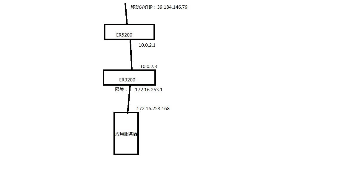

网络连接图见下图,一级路由器接入移动光纤,二级路由器接应用服务器,,如何把172.16.253.168的9050端口映射到39.184.146.79的9050端口.请帮忙看看。谢谢,

您好,这个没办法
可尝试先把172.16.253.168这个服务器从二级路由器映射出来,映射为10.0.2.4的IP。
然后在一级路由器中再次将10.0.2.4这个IP映射为39.184.146.79看下。
以上仅为理论上的映射配置思路,具体要看现场实际情况。
