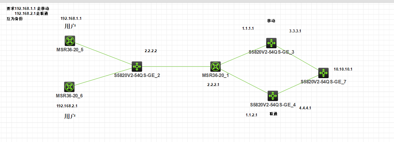

要实现链路互为备份msr36-20要做什么配置
2021-07-23提问
  • 1收藏,1879浏览
粉丝:1人 关注:11人
要实现链路互为备份msr36-20要做什么配置(正常情况下192.168.1.1走移动如果链路出现了故障切换的联通)怎么配置主要是msr36-20-1(2.2.2.1)
