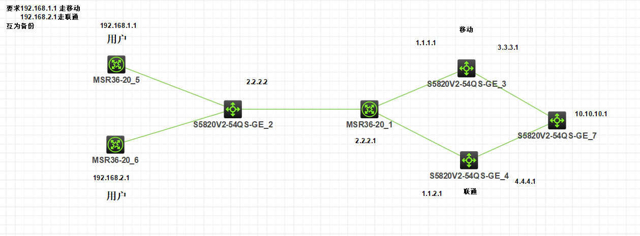

2.2.2.1那台路由器要做哪些配置(平时192.168.1.1走移动如果出现故障切换到联通)
可以配置NQA来实现链路故障触发track后联动路由进行切换。
https://www.h3c.com/cn/d_202103/1390254_30005_0.htm#_Toc65531323
以下是配置举例,请参考:
1.8.2  ICMP-echo测试配置举例
1. 组网需求
使用NQA的ICMP-echo测试功能,测试本端(Device A)发送的报文是否可以经过指定的下一跳设备(Device C)到达指定的目的端(Device B),以及报文的往返时间。
2. 组网图
图1-3 ICMP-echo测试组网图
3. 配置步骤
# 配置各接口的IP地址。(配置过程略)
# 配置静态路由或动态路由协议,确保各设备之间路由可达。(配置过程略)
# 创建ICMP-echo类型的NQA测试组(管理员为admin,操作标签为test1),并配置探测报文的目的地址为10.2.2.2。
<DeviceA> system-view
[DeviceA] nqa entry admin test1
[DeviceA-nqa-admin-test1] type icmp-echo
[DeviceA-nqa-admin-test1-icmp-echo] destination ip 10.2.2.2
# 配置下一跳地址为10.1.1.2,以便测试报文经过指定的下一跳设备(Device C)到达目的端,而不是通过Device D到达目的端。
[DeviceA-nqa-admin-test1-icmp-echo] next-hop ip 10.1.1.2
# 配置可选参数:一次NQA测试中探测的次数为10,探测的超时时间为500毫秒,测试组连续两次测试开始时间的时间间隔为5000毫秒。
[DeviceA-nqa-admin-test1-icmp-echo] probe count 10
[DeviceA-nqa-admin-test1-icmp-echo] probe timeout 500
[DeviceA-nqa-admin-test1-icmp-echo] frequency 5000
# 开启NQA历史记录保存功能,并配置一个测试组中能够保存的最大历史记录个数为10。
[DeviceA-nqa-admin-test1-icmp-echo] history-record enable
[DeviceA-nqa-admin-test1-icmp-echo] history-record number 10
[DeviceA-nqa-admin-test1-icmp-echo] quit
# 启动ICMP-echo测试操作,并一直进行测试。
[DeviceA] nqa schedule admin test1 start-time now lifetime forever
# 测试执行一段时间后,停止ICMP-echo测试操作。
[DeviceA] undo nqa schedule admin test1

以上显示信息表示,Device A发送的报文可以通过Device C到达Device B;测试过程中未发生丢包;报文的最小、最大、平均往返时间分别为2毫秒、5毫秒和3毫秒。
写一条浮动路由即可,最简单
