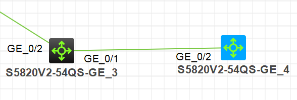

模拟器不支持这个功能吗?
[3-GigabitEthernet1/0/1]dis this
 # interface GigabitEthernet1/0/1
 port link-mode bridge
 port link-type trunk
 port trunk permit vlan 1 10 100
 port trunk pvid vlan 100
 qinq enable
 combo enable fiber
 undo stp enable #
[4-GigabitEthernet1/0/2]dis this
 # interface GigabitEthernet1/0/2
 combo enable fiber
 undo stp enable #
一直打印PVID不一致
[4-GigabitEthernet1/0/2]%Jul 24 10:52:13:345 2021 4 LLDP/5/LLDP_PVID_INCONSISTENT: PVID mismatch discovered on GigabitEthernet1/0/2 (PVID 1), with 3 GigabitEthernet1/0/1 (PVID 100).
粉丝:29人 关注:0人
模拟器做qinq会有问题,建议拿真机测试。
另外一端pvid是vlan 100,另一端是默认的vlan 1,设备会默认提示pvid不一致,非异常报错。
模拟器可能存在未知问题,只能作为命令参考,建议真机测试。
