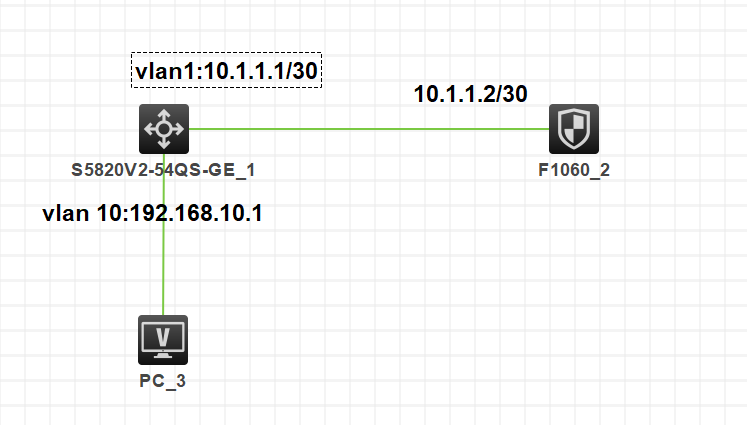

vlan 10可以访问10.1.1.2 访问不了10.1.1.1 10.1.1.1 10.1.1.2可以互通

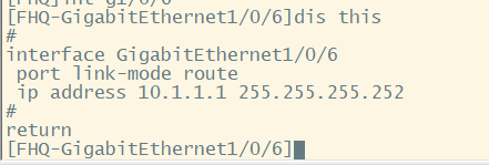

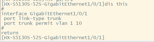

交换机与防火墙之间接口配置
交换机写了ip route-static 0.0.0.0 0 10.1.1.1
怎么可以让192.168.10.1 访问到10.1.1.1
粉丝:29人 关注:0人
交换机上创建VLAN 10的地址作为PC网关,PC网关填写正确,即可实现PC访问10.1.1.1 。
192.168.10.1访问不了10.1.1.1 网关正确的
