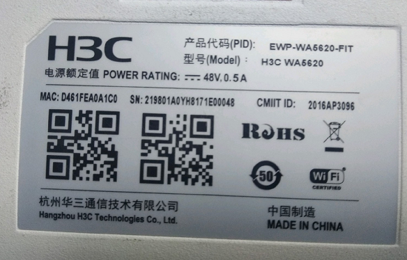

设备型号是5620-fit

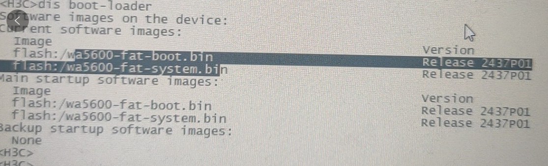

现在的镜像是wa500-fat-
如下图
设备型号是5620-fit
现在的镜像是wa500-fat-
瘦ap被转为胖的了,怎么转回来,找不到镜像

重启AP ,ctrl+b进入boot菜单可以进行切换。
使用ap-mode fit命令试下。
