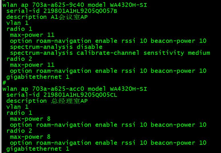

有两个WA4320H-SI面板AP,所有电脑自动连接最远端的那个AP,即使两个AP位置互换依然是连接最远端AP。

可以配一下弱信号重连   option client reconnect enable rssi
AP功率配置的不合理,2.4G功率要比5G低一些
winter 发表时间:2021-07-26 更多>>
这个不管用,配置过了。再说两个AP的信号都不算很弱
zhiliao_tOR6O2 发表时间:2021-07-26
可以调整下AP的功率。
其次使用option client reconnect enable rssi 命令配置弱信号重连接
