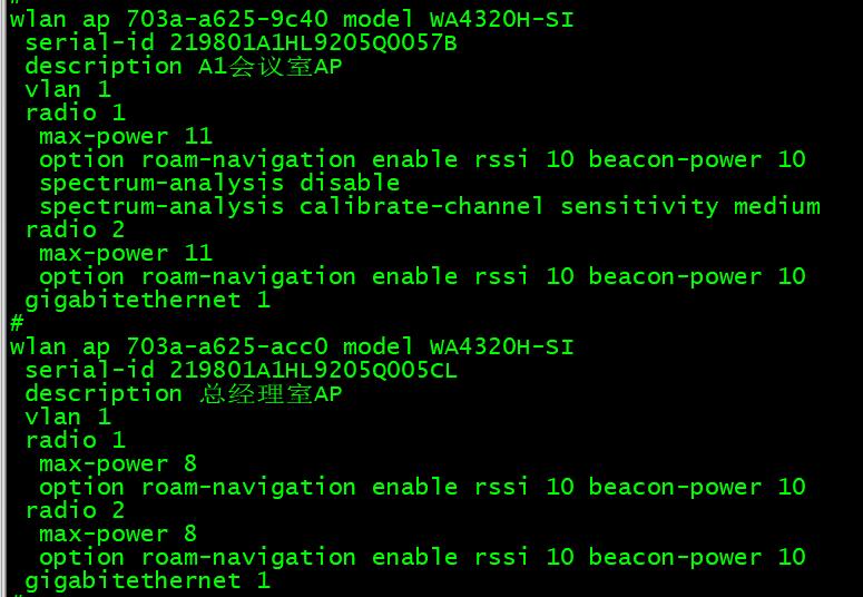

 有两个WA4320H-SI面板AP,所有电脑自动连接最远端的那个AP,即使两个AP位置互换依然是连接最远端AP。

可以调整下AP的功率。
其次使用option client reconnect enable rssi 命令配置弱信号重连接
尝试过调整过功率,均无效

尝试过调整过功率,均无效
