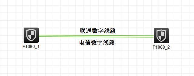

我们异地两台防火墙通过两条数字线路连接起来形成一个局域网,想实现一部分流量走联通数字线路,一部分流量走电信数字线路,但是如果联通数字电路出现问题了可以自动切换到电信数字线路,同样电信数字线路坏掉了那部分流量可以自动切换到联通数字线路,这个应该如何配置。思路是什么样的。

静态路由+pbr+nqa检测即可。
或者直接使用负载分担,但需要设备支持。由于此处没产品信息仅供参考。
思路
明细路由+浮动路由
中间线路断掉就需要配置NQA了
叫我靓仔 发表时间:2021-07-26 更多>>
浮动路由该如何配置的
温暖或倒影45 发表时间:2021-07-26
preference 路由后面加一个这个就行了
是不是还要配置nqa检测,不然它自己如何判断路由失效了
NQA可配可不配,比如网线断了,路由会自动失效,如果需要更高级的保障,可以配置NQA
是网线断掉了才会自动失效?如何网线没有断掉,我们是租用电信的数字线路,如果电信的中间线路出现问题,路由会不会自动失效
中间线路断掉就需要配置NQA了
粉丝:8人 关注:2人
做路由策略呗选路 一部分走联通一部分走移动  然后配合nqa track联动 一旦出现线路故障就使一边路由失效 自然就走另外一边了
