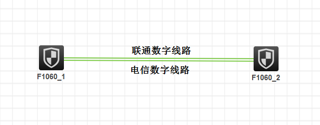

我们有两条专线,其中192.168.13.1是联通的,192.168.15.1是电信的,配置了两条路由(F1060_1两条路由如下)
ip route-static 192.168.0.0 16 192.168.13.1
 ip route-static 192.168.0.0 16 192.168.15.1,想咨询一下:
1.这两条路由是等价的路由,他们会如何匹配这个路由
2.假如联通数字线路中间的运营商有问题断掉了,联通数字线路会不会自动失效
3.如果端口配置可以自动检测吗?
答:因为优先级都是一样的,会随机匹配出去。
答:如果是中间设备故障了,联通数字线路不会自动失效,因为本端设备的端口还UP。
3.如果端口配置可以自动检测吗?
答:针对检测故障的需求,可通过配置NQA或BFD检测来实现。
NQA链接如下: https://www.h3c.com/cn/d_202103/1390254_30005_0.htm#_Toc65531323 BFD链接如下: https://www.h3c.com/cn/d_202103/1390248_30005_0.htm

如果是等价、默认会负载均衡
