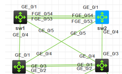

SW1和SW2之间做了IRF,SW1和SW2和下边的SW3以及SW4互联 G1/0/4和G1/0/5做了链路聚合
SW3和SW4之间也做了链路聚合,现在要求做OSPF,疑问:SW1和SW2现在是IRF设备了,交换机做OSPF那么需要IP地址
但是现在做了链路聚合了,怎么添加是将接口做路由模式还是做三层聚合,来实现配置IP地址,SW3和SW4之间
您好,参考三层聚合

三层互联可以省去STP的配置
如果二层聚合,就要考虑STP
因为部署了IRF,是去往同一台设备的,建议使用链路聚合。
可考虑使用三层链路聚合。
