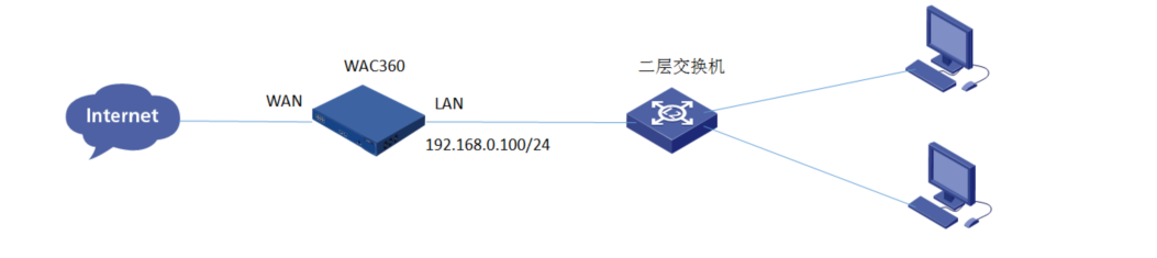

LAN口连接无管理交换机,交换机下联多台PC。PC从WAC360自动获取192.168.0.0/24网段,网关为LAN口地址192.168.0.100,DNS服务器地址为114.114.114.114。
需要使用配置线登录设备Console口。具体操作参考《Console登录方法》。
2 组网图
2 组网图
