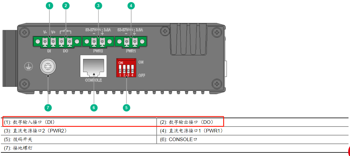

DI/DO功能
数字输入
数字输入接口:系统根据数字输入接口电压的变化对外接设备的异常情况进行检测
• 接口状态
{ 状态“1”: +13~+30V
{ 状态“0”: -30~+3V
• 最大输入电流: 8mA
数字输出
• 继电器输出,电流负载能力 1A@ 24V DC
• 继电器通过闭合或断开开关的方式进行告警输出
DI是用于连接数字输入的接口。
DO是用于连接数字输出的接口。
以下是具体的说明,请参考:
·     DI/DO接口通过凤凰端子来连接DI/DO接口线缆,设备标配DI/DO接口的凤凰端子,出厂时预装在交换机上,连接线缆时需要先拔出凤凰端子。
·     设备不随机提供DI/DO接口线缆,请用户根据需要选择合适的铜质线缆进行连接(IE4300-12P-AC交换机推荐的DI/DO接口线缆线径为23~12AWG;IE4300-12P-PWR交换机推荐的DI/DO接口线缆线径为23~16AWG)。
·     DI/DO接口通过闭合或断开继电器开关的方式进行告警输出,不支持对外接设备进行供电,接口的电流负载能力为1A/24V DC。
·     在连接DI/DO接口线缆之前,需保证设备已正确接地,且设备处于断电状态。
DI/DO功能
数字输入
• 接口状态
{ 状态“1”: +13~+30V
{ 状态“0”: -30~+3V
• 最大输入电流: 8mA
数字输出
您好,参考
DI/DO接口是用于连接数字输入和输出线缆的接口。
注意
连接数字输入输出线缆时,请注意交换机DI接口上方的正、负极性标识,避免出现连接错误。
说明
