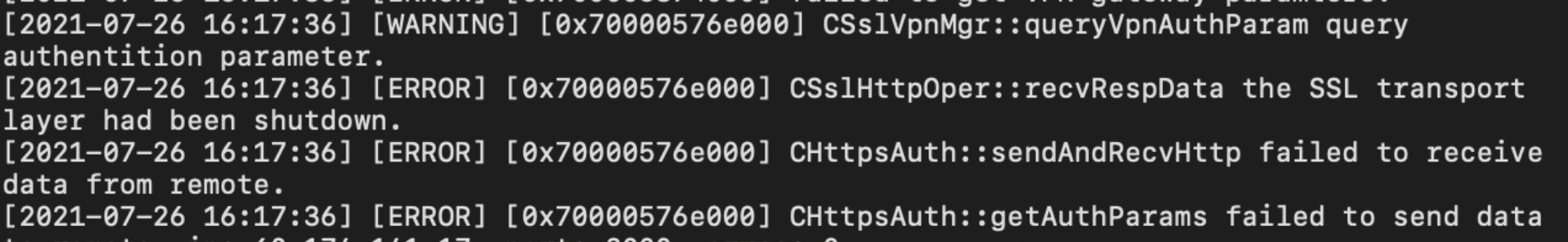

iNodeClient 一直报查询SSL VPN 网关失败
2021-07-26提问
  • 1收藏,3758浏览
问题截图:

这个还没到认证阶段,检查一下网关是否可达。

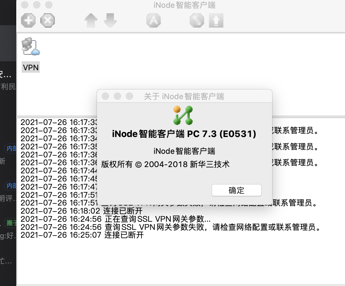

用windows 是可以的 别人的苹果电脑和我一个版本的也可以 我的不知道哪里配置错了 死活连不上
zhiliao_Pizpn1 发表时间:2021-07-26 更多>>
怎么查呀
发表时间:2021-07-26
ping 是ping通的
https://SSL网关:端口号,能打开吗
李云龙的意大利炮 发表时间:2021-07-26
可以的
那就检查客户端这侧吧,生成有问题
