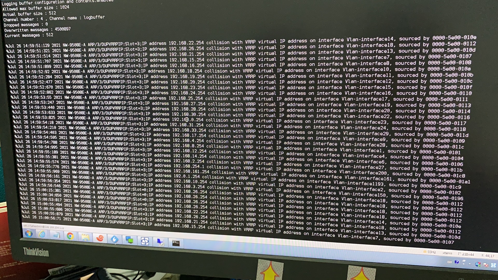

请问这个VRRP报错怎么关掉。是有一条命令可以关掉的。这条不支持vrrp method real-mac。不想关掉info。

以下命令关闭日志回显:
<H3C>u t m
<H3C>u t d
