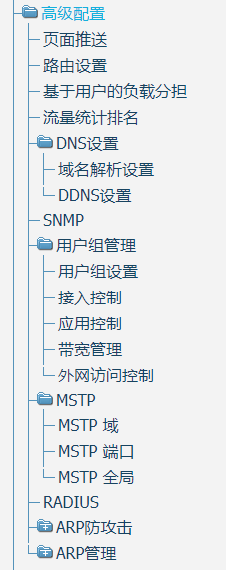

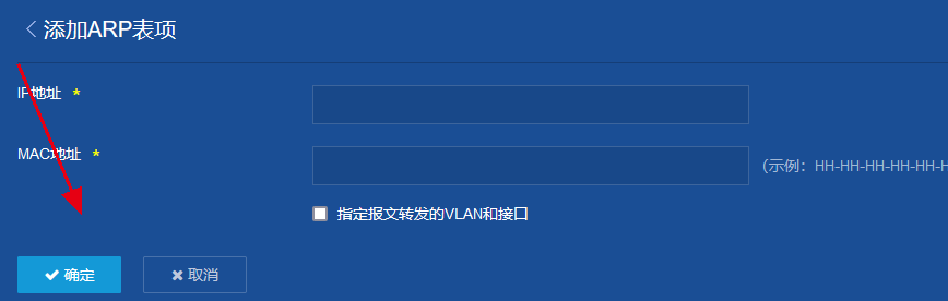

就是我要设置只有在arp里面绑定ip和mac地址的设备才能访问网络 是在哪个选项操作? 我网上查了下说在防火墙什么都。 但是我这界面没有。 要的不是配置命令 而是登录要路由器操作界面 操作的那个
粉丝:42人 关注:3人
网络-arp-添加ARP表项

WEB配置界面都无法找到的话,还是要在命令行操作了。
IP+MAC方法一:
在全局模式使用arp static方式进行绑定,命令如下:
arp static 1.1.1.1 0023-24a1-0605
IP+MAC方法二:
进入接口使用arp filter方式进行绑定,命令如下:
int interface GigabitEthernet 1/0/1
port link-mode bridge
arp filter binding 1.1.1.1 0023-24a1-0605
IP+MAC方法三:
进入接口使用动态绑定表项的方式进行绑定,命令如下:
ip source binding ip-address 1.1.1.1 mac-address 0023-24a1-0605
ip verify source ip-address mac-address
也可在系统模式下使用动态绑定表项的方式进行绑定,命令如下:
IP+MAC方法四:
如果本设备配置为DHCP服务器,且需要实现IP+MAC的静态绑定,命令如下:
dhcp enable
dhcp server ip-pool 123
static-bind ip-address 1.1.1.1 24 hardware-address 0023-24a1-0605

那就再dhcp设置在看一下,你这儿版本有点老了
听见你说达不溜 发表时间:2021-07-27 更多>>
高级配置没找到DHCP功能 你看看我下面发的那个是不是
zhiliao_YEcbSD 发表时间:2021-07-27
zhiliao_YEcbSD 知了小白
高级配置没有找到DHCP配置 有个用户组设置
不知道是不是 不敢乱碰
