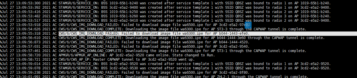

如图,该AP为什么升级AC后不能成功加载升级包呢?升级AC前正常在线,可以排除物理链路问题

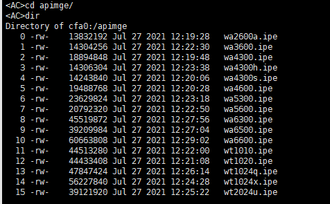

怀疑6300.ipe文件没有打包进ac,需要单独上传的,ap版本在ac的软件压缩包中
看下控制器里面有没有这个版本
粉丝:1人 关注:1人
版本说明书中确认有该安装包,升级后的设备中也查看是存在的
具体的AC型号是什么?确认下是否所有AP都有这种现象,AC上是否有apdb的配置
