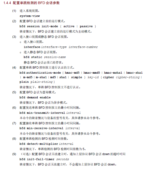

interface GigabitEthernet1/0/6
 port link-mode route
 description link-f1050-zongbuyidongzhuanxian
 shutdown
 ip address 192.168.15.2 255.255.255.0
 packet-filter 3006 inbound nat outbound 3000
 bfd min-transmit-interval 1000
 bfd min-receive-interval 1000
 bfd detect-interface source-ip 192.168.15.2我们有两条专线,如果其中一条断掉,可以自动切换到另外一条专线上(已经设置等价路由),我如果这样配配bfd可以不。(还是要按照资料中标准的配置)
从配置上看没有问题,具体要看测试效果。
一般用于检测有BFD和NQA检测。
BFD是不是可以配置两种模式,一种是echo报文模式,另外一种是控制报文模式,两种都可以搭配接口与BFD联动
温暖或倒影45 发表时间:2021-07-27 更多>>
粉丝:97人 关注:1人
推荐使用nqa去检测更好
