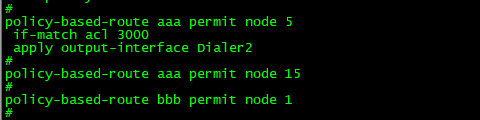

各位大佬 怎么解释这几条命令   另外  怎么配置让某几个网段固定走dia2      其余的走dia1
ACL 3000里面的走dia2
不在ACL3000里面的走默认路由
还是 不行
zhiliao_XVXSHs 发表时间:2021-07-27 更多>>
现在匹配上 也不走 dia2了
这是咋回事
策略再接口调用了吗
叫我靓仔 发表时间:2021-07-27
怎么写调用?
是在dia 上写 还是?
在连接核心交换机的接口上调用
ok 完成配置 成功了 感谢老板
不客气,请叫我工程师
工程师大哥 但是改了这个 外网端口映射没法用了
估计是ACL影响了服务器的回包,你重新写下ACL
还是 不行
粉丝:105人 关注:1人
楼上正解
ACL 3000内匹配上的走出接口为dia 2的接口出去
没有匹配上ACL 3000的,转到路由表去进行匹配转发。
dia 2接口是否UP。 其次确认下策略路由是否调用到了正确的接口中
