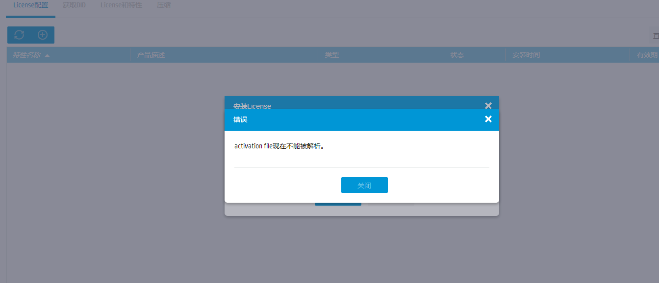

EWP-WX2510H添加License时提示错误:“activation file现在不能被解析”如图

多谢解答,已经确认是系统版本的问题,升级到最新版本后,问题已解决

你的文件路径对吗,要先把激活文件上传才行
文件肯定是对的 在H3C LICENSE官网生成文件后直接用web导入 出现了这个错误 前几天我也配置过一台 没有这问题
zhiliao_BUmO7K 发表时间:2021-07-27 更多>>
换个浏览器、清理浏览器看下是否还报错。
其次使用命令行导入看下,以下是参考命令:
<H3C>tftp  192.168.0.2 get 210235A1AM013C0000032015070715461402259.ak

ak文件是不是在本地被编辑过或者改过名字?把邮件里收到的ak文件原封不动的传上去试试;不行就只能命令行操作了
粉丝:19人 关注:5人
换个浏览器,或者清下缓存就可以了。或者多试几次。
