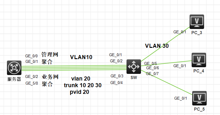

请问下单机布署WorkSpace的时候,管理网和业务网如何规划
2021-07-27提问
  • 1收藏,1955浏览
请问下这样可以么,然后在平台里VLAN ID填20应该就可以了吧
粉丝:42人 关注:3人
一般是管理和业务不同vlan 即可
Pvid默认1就行
粉丝:19人 关注:5人
管理网和业务网可以用一个网段。几个口无所谓,看数据大小。
实际配过,是没有问题的。
如果云桌面终端在60个数量以下,按照一个桌面8M的带宽,服务器与交换机之间2个千兆端口做聚合就足够了。管理网和业务网用vlan分开,聚合口用trunk放通这两个vlan即可,
