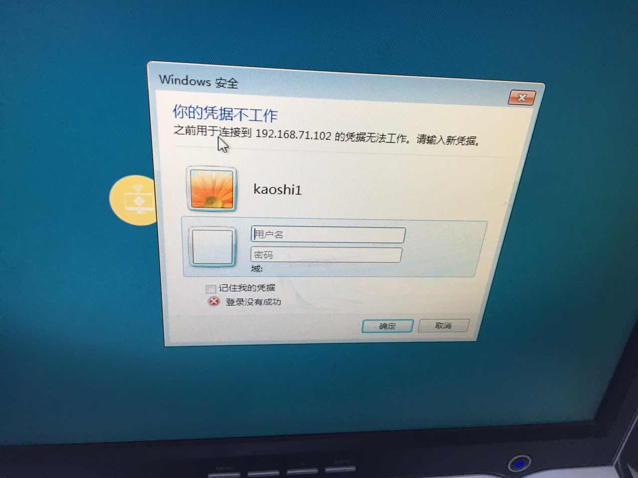

云学堂测试,在安装部署云学堂时,在高级选项中勾选了考试模式。部署完成之后,创建课程进行上课,学生端无法进入云桌面,提示:凭据不工作。可见下图:

瘦客户端操作系统的版本也需要win7 sp1, 注意要是SP1,同时1楼说的RDP要是 8.1的,

瘦终端本地系统的RDP补丁升级了没有?
没有升级,请问怎么检查RDP的版本?

学生端本地是什么系统?教学软件装了吗?看截图这和云学堂上下课功能没关系,检查一下,你自己终端去远程连接该学生端是否可以,这应该是远程连接的用户名和密码变更导致;此外,该版本需要注意RDP的升级,FTP版本里有说明
本地盒子是win7的操作系统,RDP没有升级。远程连接的用户名密码变更,我没做过此操作。后续升级RDP看该问题是否能解决。

全新安装还是升级安装?请检查课程模板中VMAgent版本是否最新。
