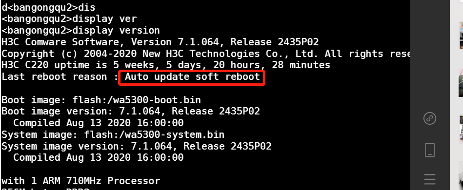

每天ap都会掉线,登录到ap里面看到,因为自动更新导致的掉线,更新这个可以关掉吗,命令是什么呢?

AP已经运行了5周,说明ap掉线的时候ap没有重启,排查一下ac到ap中间的链路原因

可以在ap组里面关闭ap更新
(1)     进入系统视图。
(2)     进入AP视图、AP组视图或全局配置视图。
¡     进入AP视图。
wlan ap ap-name
¡     进入AP组视图
wlan ap-group group-name
¡     进入全局配置视图
wlan global-configuration
(3)     配置AP版本升级。
firmware-upgrade { disable | enable }
缺省情况下:
¡     AP视图:AP组有配置的情况下,继承AP组配置;AP组无配置的情况下,继承全局配置。
¡     AP组视图:继承全局配置。
¡     全局配置视图:AP版本升级功能处于开启状态。
粉丝:3人 关注:2人
可以在AP视图下关闭版本校验
[H3C-wlan-ap-48bd-3d13-2ae0]firmware-upgrade disable
