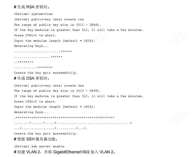

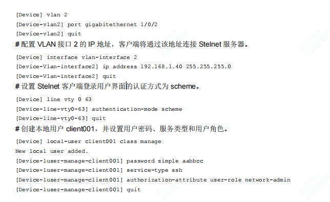

跟着官方的教程一步步做实验,ssh登录输入密码的时候一直提示错误(密码肯定是对的)
是不是有什么漏配置了?
谢谢!

1.检查设备侧本地ssh尝试看看。注意视图。
如
<H3C>SSH 127.0.0.1
如果等成功,这可能是地址冲突或者使用的客户端ssh程序问题。
2.如果还是不行,建议开启设备的debug看下设备输出在判断下情况吧。
zhiliao_p2vwVf 知了小白
[H3C]ssh user xxx service-type stelnet authentication-type pasaword
