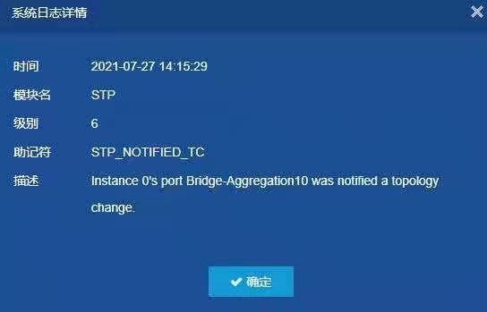

组网如下
双外网接入路由器
路由器连接防火墙
防火墙连接核心交换机
核心交换机连接有线接入交换机和poe交换机  AC旁挂核心
现在核心交换机上提示如图所示的提示
出现了长达半小时的网络中断
在核心交换机上查看对应端口的日志情况 没有提示有端口up /down
Xcheng 九段
粉丝:141人 关注:3人
这种日志只能说明网络stp拓扑发生变化。
如果频繁发生且影响网络了的话,则说明网络可能存在环路。建议排查下吧。
或者建议尝试接终端的口都配置成边缘端口,如果条件允许建议先关闭所有不使用的端口排除人为原因。
回复:
这种情况有线环路的可能性较大,建议排查下stp状态和mac地址飘逸情况吧。
Xcheng 发表时间:2021-07-28 更多>>
你的意思是说接入交换机上的接口都配置成边缘端口
发表时间:2021-07-28
无线也会因为拓扑变化无法上网吗
发表时间:2021-07-28
因为有线和无线走的不是同一个接入交换机
发表时间:2021-07-28
回复:
看具体组网情况而定

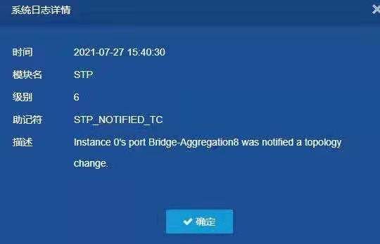

回复Xcheng:
他这个提示聚合口8和聚合口10连接的是两台有线接入交换机
发表时间:2021-07-28
回复Xcheng:
无线和有线的vlan和网段也是分开的
发表时间:2021-07-28
回复Xcheng:
网络中断的时候是有线和无线都无法上网
发表时间:2021-07-28
回复:
粉丝:42人 关注:7人
这个是接收到STP拓扑改变的TC报文,如果是偶尔出现的,可以不用关注。
如果频繁收到,以下是排查要点,请参考:
1、检查物理链路是否有问题。
2、检查是否有可能存在环路。
3、终端使用的接口开启STP边缘端口。
4、如果对端设备无法管辖到,可考虑开启STP TC保护。
