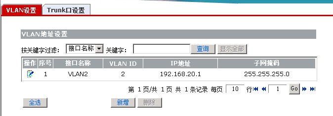

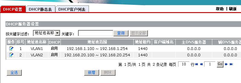

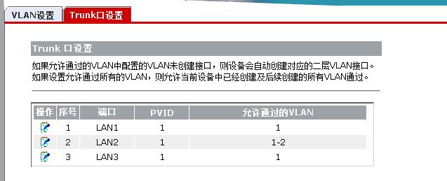

原网络用的lan1口用的默认vlan1(192.168.1.1/24),我现想把lan2划到valn2,IP用dhcp(192.168.20.1/24),经设置后lan2还是分配的192.168.1.1/24地址。请问还需哪里要设置。
粉丝:9人 关注:1人
您好:
需要在“trunk口设置”页面将lan2口的pvid和允许通过的vlan都改为2
您好,请参考
.3.3  设置DHCP服务器
页面向导:接口设置→DHCP设置→DHCP设置
本页面为您提供如下主要功能:
·     显示接口地址池及全局地址池列表
·     设置接口地址池
·     设置全局地址池
页面中关键项的含义如下表所示。
表5-8 页面关键项描述
页面关键项
描述
地址池名称
选择需要在哪一个VLAN接口上创建DHCP服务器,一个VLAN接口上只能创建一个DHCP服务器
全局地址池名称
如果您选择全局地址池,请输入全局地址池的名称
地址池起始地址
DHCP服务器地址池的起始地址
地址池结束地址
DHCP服务器地址池的结束地址,地址池结束地址不能小于地址池起始地址
子网掩码
如果您选择全局地址池,请配置该全局地址池对应的子网掩码
网关地址
如果您选择全局地址池,请配置该全局地址池对应的网关地址,如果您不配置网关地址,有可能造成网络不通
地址租约
设置DHCP服务器分配给客户端IP地址的租借期限。当租借期满后,DHCP服务器会收回该IP地址,客户端必须重新申请(客户端一般会自动申请)
缺省情况下,地址租约为1440分钟
客户端域名
设置DHCP服务器分配给客户端使用的域名地址后缀
主DNS服务器
设置DHCP服务器分配IP地址时所携带的主DNS服务器地址
缺省情况下,非全局地址池的DNS服务器分配IP地址时所携带的DNS服务器地址为网关地址。全局地址池时,如果您不配置任何DNS服务器,有可能造成网络不通
辅DNS服务器
设置DHCP服务器分配IP地址时所携带的辅DNS服务器地址

5.4.3  设置Trunk口
Trunk类型是以太网端口的链路类型之一。此类型的端口可以属于多个VLAN,可以接收和发送多个VLAN的报文,一般用于连接交换机。
表5-9 Trunk端口收发报文的处理
接收报文时的处理
发送报文时的处理
当接收到的报文不带Tag时
当接收到的报文带有Tag时
·     当缺省VLAN ID(即PVID)在端口允许通过的VLAN ID列表里时:接收该报文,且给报文添加缺省VLAN的Tag
·     当缺省VLAN ID不在端口允许通过的VLAN ID列表里时:丢弃该报文
·     当VLAN ID在端口允许通过的VLAN ID列表里时:接收该报文
·     当VLAN ID不在端口允许通过的VLAN ID列表里时:丢弃该报文
·     当VLAN ID与缺省VLAN ID相同,且是该端口允许通过的VLAN ID时:去掉Tag,发送该报文
·     当VLAN ID与缺省VLAN ID不同,且是该端口允许通过的VLAN ID时:保持原有Tag,发送该报文
页面向导:接口设置→VLAN 设置→Trunk口设置
本页面为您提供如下主要功能:
·     设置指定端口的Trunk相关参数(PVID和端口允许通过的VLAN)
以下是DHCP的配置说明:
5.3.3  设置DHCP服务器
本页面为您提供如下主要功能:
·     显示接口地址池及全局地址池列表
·     设置接口地址池
·     设置全局地址池
页面中关键项的含义如下表所示。
表5-8 页面关键项描述
页面关键项
描述
地址池名称
全局地址池名称
地址池起始地址
DHCP服务器地址池的起始地址
地址池结束地址
子网掩码
网关地址
地址租约
缺省情况下,地址租约为1440分钟
客户端域名
主DNS服务器
辅DNS服务器

修改lan2的接口,划到你所需要的VLAN里就可以了。
所有Lan口默认都是VLAN1,把VLAN1修改成其他VLAN就可以。
