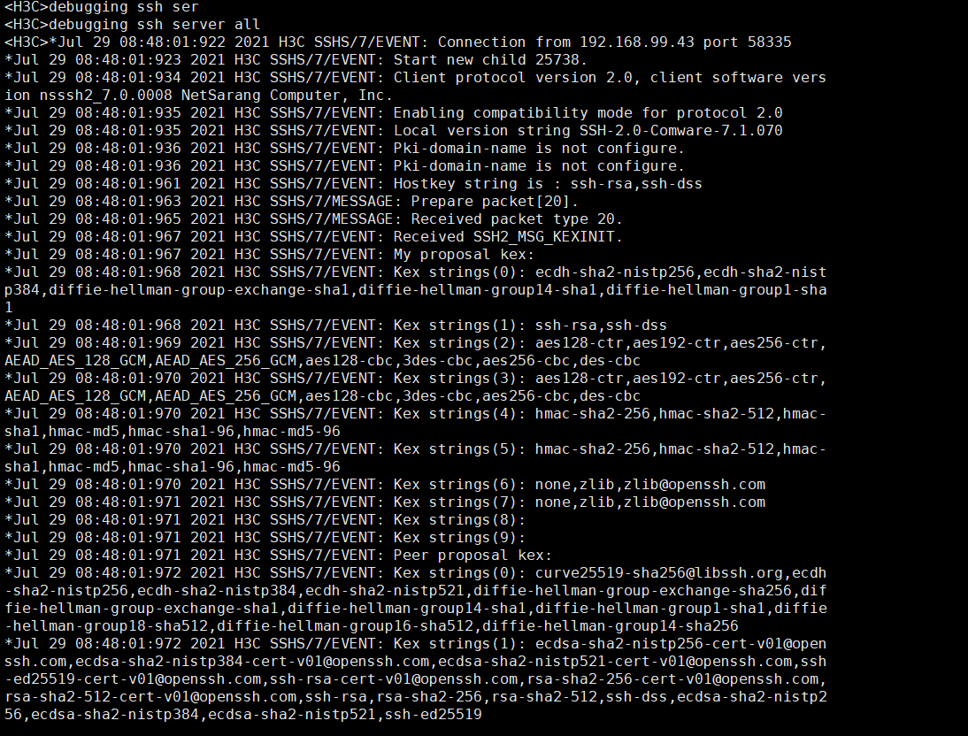

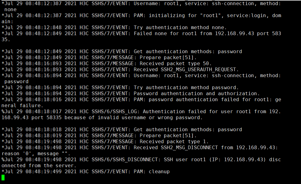

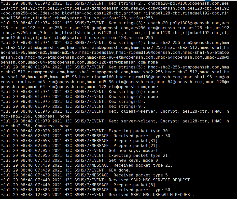

交换机配置ssh登录,用户名密码报错,调试了一下,我看着是pki的问题,下面是调试信息,麻烦大家看一下,谢谢大家!

您好:
debug中failed的原因是无效的用户名或密码错误;可根据以下命令核对ssh配置是否完整
