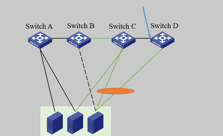

组网如下图所示,四台交换机串连,为了防止环路,开启stp,边缘端口和bpdu保护。假如图中标记的服务器位置互联,形成环路,为了保证箭头所指端口正常运行,不被阻塞掉,是不是在该端口下配置端口优先级即可,调大优先级数值。其他交换机互联端口同理
粉丝:42人 关注:7人
可以通过设置STP端口的COST值或优先级来堵塞端口从而消除逻辑上的环路。
参考案例如下:
https://zhiliao.h3c.com/Theme/details/131037
https://zhiliao.h3c.com/Theme/details/131035
