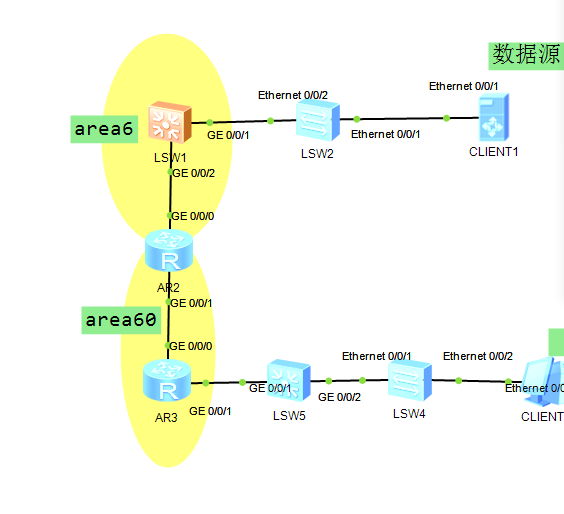

数据源在OSPF中的区域6,PC在OSPF中区域60,请问组播数据如何配置。

参考组播路由的配置举例如下,请参考:
1.6.2  衔接RPF路由配置举例
1. 组网需求
·     网络中运行PIM-DM,所有路由器都支持组播功能;
·     Router B和Router C之间运行OSPF协议,并与Router A单播路由隔离;
·     通常情况下,Receiver能接收来自OSPF域内Source 1的组播信息;
·     要求通过配置,使Receiver也可以接收来自OSPF域外Source 2的组播信息。
2. 组网图
图1-6 衔接RPF路由配置组网图
3. 配置步骤
(1)     配置IP地址和单播路由协议
请按照图1-6配置各接口的IP地址和掩码,并在Router B和Router C上配置OSPF协议,具体配置过程略。
(2)     使能IP组播路由,并使能PIM-DM和IGMP
# 在Router C上使能IP组播路由,在接口GigabitEthernet2/0/2上使能PIM-DM,并在主机侧接口GigabitEthernet2/0/1上使能IGMP。
<RouterC> system-view
[RouterC] multicast routing
[RouterC-mrib] quit
[RouterC] interface gigabitethernet 2/0/1
[RouterC-GigabitEthernet2/0/1] igmp enable
[RouterC-GigabitEthernet2/0/1] quit
[RouterC] interface gigabitethernet 2/0/2
[RouterC-GigabitEthernet2/0/2] pim dm
[RouterC-GigabitEthernet2/0/2] quit
# 在Router A上使能IP组播路由,并在各接口上使能PIM-DM。
<RouterA> system-view
[RouterA] multicast routing
[RouterA-mrib] quit
[RouterA] interface gigabitethernet 2/0/1
[RouterA-GigabitEthernet2/0/1] pim dm
[RouterA-GigabitEthernet2/0/1] quit
[RouterA] interface gigabitethernet 2/0/2
[RouterA-GigabitEthernet2/0/2] pim dm
[RouterA-GigabitEthernet2/0/2] quit
Router B上的配置与Router A相似,配置过程略。
# 在Router B和Router C上分别显示到Source 2的RPF信息。
[RouterB] display multicast rpf-info 50.1.1.100
[RouterC] display multicast rpf-info 50.1.1.100
没有显示信息输出,说明在Router B和Router C上都没有到Source 2的RPF路由。
(3)     配置组播静态路由
# 在Router B上配置组播静态路由,指定到Source 2的RPF邻居为Router A。
[RouterB] ip rpf-route-static 50.1.1.100 24 30.1.1.2
# 在Router C上配置组播静态路由,指定到Source 2的RPF邻居为Router B。
[RouterC] ip rpf-route-static 50.1.1.100 24 20.1.1.2
