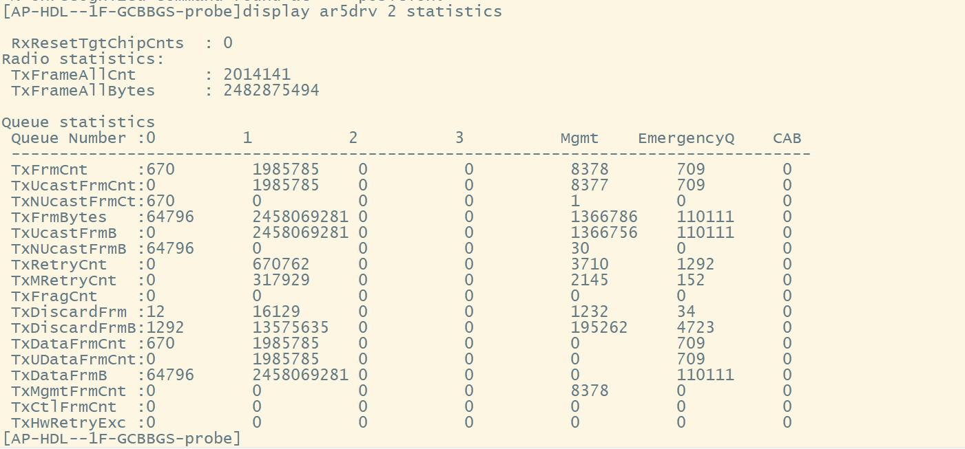

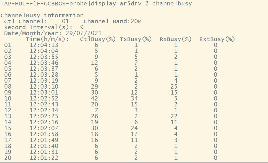

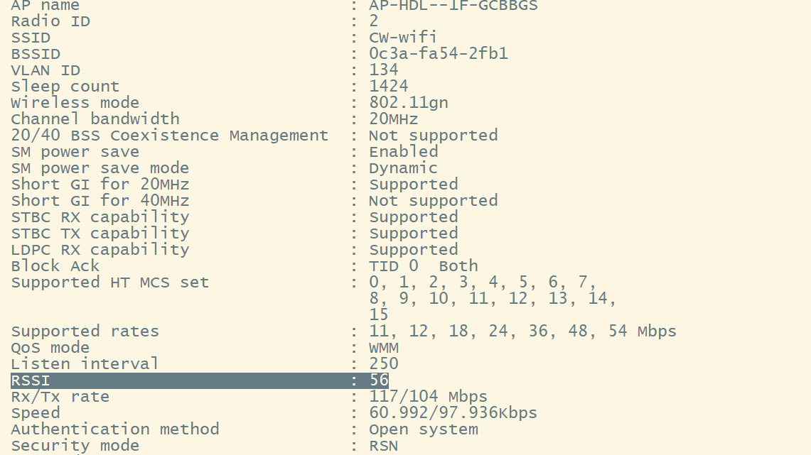

查看空口利用率如下,信号强度是够的。

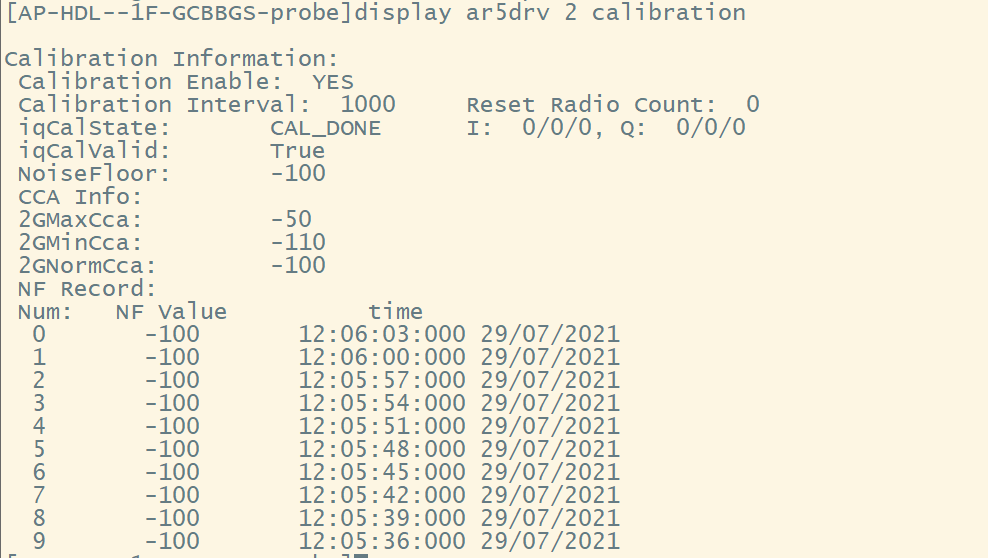

先明确一下延时高的节点是否在空口,从verbose看并没有什么问题,检查2.4G下面是否有不常用的配置,没用的可以删掉
