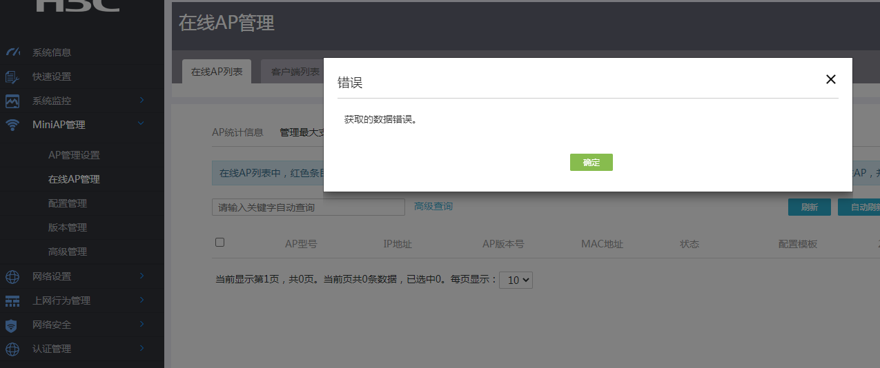

ER3260G3路由器MiniAp管理下在线的AP不显示
2021-07-29提问
  • 1收藏,2856浏览
错误如下,一个月前是正常显示的,业务一直正常用
粉丝:42人 关注:7人
以下是AP管理的配置,检查下配置是否有问题:

您好,参考以下链接,AP管理设置
https://www.h3c.com/cn/d_202010/1348081_30005_0.htm#_Toc53248372
粉丝:97人 关注:1人
重启看下,有条件可以升级版本试试看。
