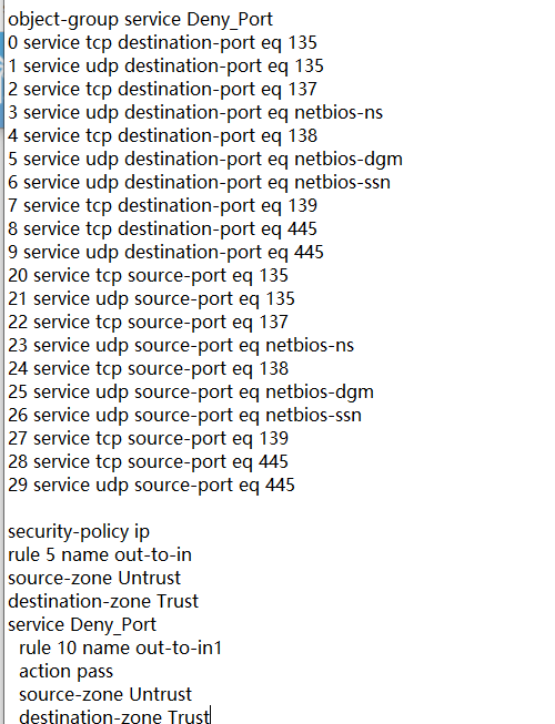

安全策略这样配置没问题吧,现在就是想做一下安全防护,现在有两个问题想请教一下
1.安全策略里面的动作没有写的话是默认action drop的吗?,例如我现在写的rule 5
2.如果我现在untrust到trust想拒绝这些端口,但是其他流量正常经过,相当于内网要上网,就必须这样配置吧,先匹配rule5拒绝这些端口,然后再创建rule10允许其他流量,这样逻辑是正确的吧,如果不配置rule 10方通其他流量,那内网肯定还是上不了网的吧?
答:是的,没有写允许的话默认是拒绝的。
答:如果匹配不了rule 10,就会转到域间策略去匹配,在域间策略还匹配不上,就被拒绝掉了。
好的 万分感谢
dove 发表时间:2021-07-29 更多>>
那相当于我内网上网没有域间策略的前提下,这个rule 10是必须配置的吧?
是的,不然匹配不上的情况下,都被拒接掉了
得闲饮汤127 发表时间:2021-07-29
好的 万分感谢
