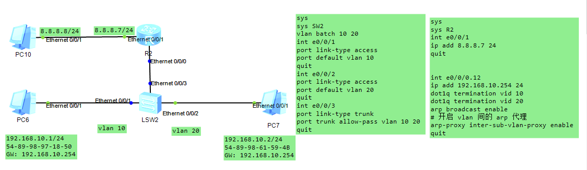

zhiliao_5OD7aL 知了小白
在子接口下配置多个 vlan 的 vid,同时开启 vlan 间的 arp 代理。
下图是华为 ensp 中做的实验:
上图中,如果 R2 在子接口下没有 arp-proxy inter-sub-vlan-proxy enable 这一条命令,那么 PC6 与 PC7 都是可以与网关通信的,但是 PC6 与 PC7 之间不能互相通信。
