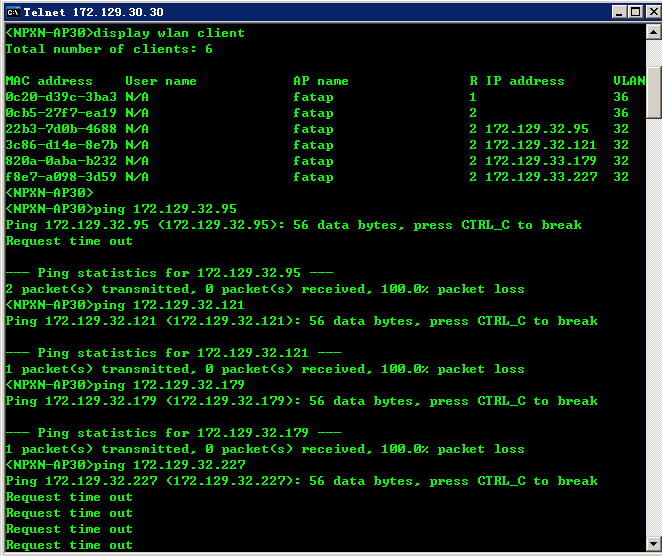

工厂新加一台胖AP,在AP上可以ping通核心及114。终端用户获取不到地址。AP查看连接,看到用户可以获取到IP,但ping不通此地址。后续改成静态IP依旧不能ping通。
该AP上联口S5024V2。5024V2上联S5048V2,最后接入核心

AP上服务模板绑定的vlan检查一下就行了。
尹执 四段
胖AP的话,看一下服务模板的缺省VLAN是否和核心一致,一般都是起无线桥接作用的,终端哪的地址是核心下的,也可以联系400排查一下
