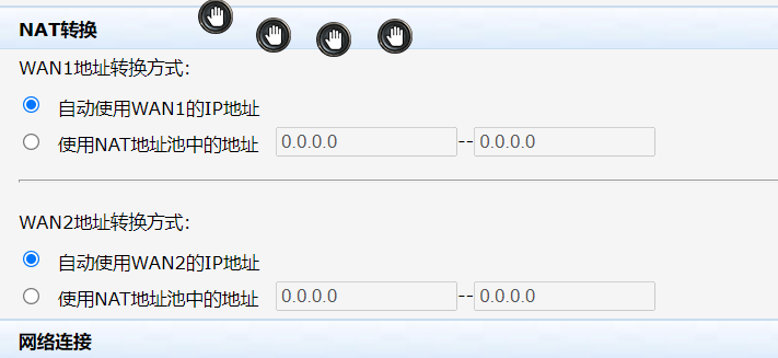

公司地址池内有个IP(192.168.3.66),希望它可以不被公网地址访问到。
目前是做了自动NAT转换,这款路由器可以单独对某个IP设置不进行NAT转换么?

粉丝:97人 关注:1人
这个不行,这路由器默认就是全部转换的。
