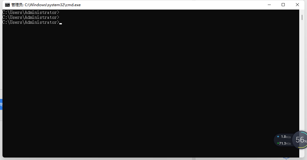

有大神知道怎么隐藏正在运行的CMD窗口吗?
您好,bat文件运行时会有一个黑黑的cmd.exe窗口,很吓人,就算用start/min命令去运行bat文件,电脑的任务栏下仍然会有相关的图标,怎么让bat文件在后台无声无息无影无形地运行呢?以下的办法可以达到你的目的。
