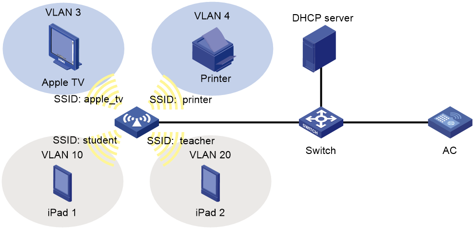

 Bonjour网关基本组网典型配置举例
1. 组网需求
在图1-3所示组网中,Apple TV和打印机分别通过名为apple_tv和printer的SSID接入无线网络,在不同VLAN中的教师和学生需要使用iPad客户端通过名为teacher和student的SSID接入无线网络,要求教师使用的iPad客户端可以查找到Apple TV和Print服务,学生使用的iPad客户端只可以查找到Print服务。
2. 组网图
图1-3 Bonjour网关配置组网图
3. 配置步骤
