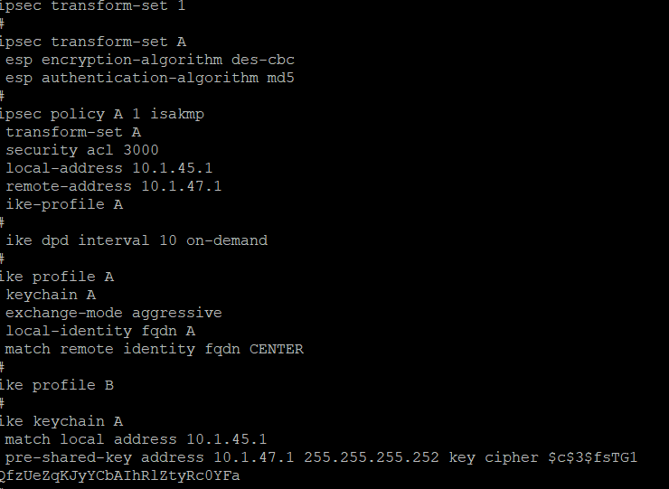

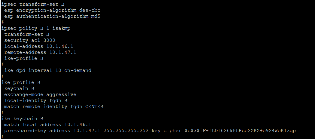

两个分支使用总部一个接口IP建立IPsec隧道,但是只能成功一个。。。。。。。
网络拓扑
总部配置:
分支A:
分支B:

可以先删除 ike sa和ipsec sa试试
可以参考楼下的建议
还我漂漂拳 发表时间:2021-08-01 更多>>
只能建立一个IKE SA
重生之我是FW 发表时间:2021-08-01
可以参考楼下的建议
粉丝:32人 关注:11人
总部的配置改一下。一个接口下只能调用一个ipsec policy,你可以把下面的配置都合并一下然后写到一个policy里,比如把acl 3000和3001里permit的rule都写到3002里,其他配置同理。另外既然是野蛮模式,分支可以不设置本地ip而改用本地fqdn。
就是把你原本拆开来写的都写到一个里去。比如原来写了两个ike keychain(A和B),现在改成一个ike keychain(比如叫做AB),然后把A和B的预共享密钥都写在AB里面,其他配置也都类似。
奇怪的流量 发表时间:2021-08-01 更多>>
你好 请问怎么合并呢
