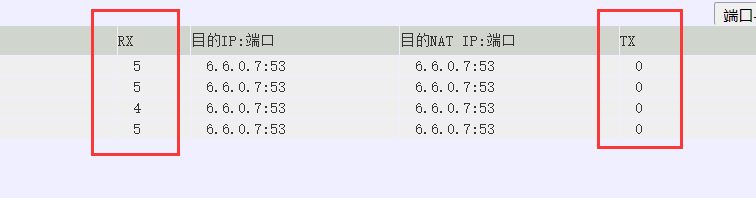

这是一台出口设备,按道理不应该是TX是发送,RX是接收吗?会什么会我一个内网访问DNS服务器6.6.0.7,但是TX显示为0,RX显示有接收?是我记反了吗?还是什么原因,导致用户访问不了
这个想不通,我访问DNS,TX显示没有发出去为什么RX显示有接收,?
还是说我记反了RX和TX???

1,TX代表发送,RX代表接收
2,弄清数数据流方向,比如您的终端经过网关设备访问外网的DNS SERVER,这条数据流对于你的出口网关设备来说,连接内网设备的口(习惯上成为lan口)就是接收RX,对于出口网关设备连接上联设备的口(习惯上成为WAN口),就是发送TX,回来的数据正好相反,如果收到数据后没有发送出去,或者接收到的数据没有发出来,都有可能出现一端显示为(RX或TX)0

哦哦,您的意思从内网到外网的流量,那个RX是内网接口接收到的报文数量,那个TX是把内网口接收到的报文发出去的数量,是这样吗?那这样的话,对端有没有回我数据那就不知道了是吗?

是那意思,注意方向,对端有没有回,如果是防火墙的可以看看会话,

nat和访问控制策略都放通了

是不是有从内网接口口接收到报文但没有通过外网接口转发出去?
对,在出口设备上看到了上面那张图,测试已经NAT转换了,但是没有发出去,策略都已经放通了,而且为什么显示RX不是0,TX和RX哪个是发送哪个是接收啊???
