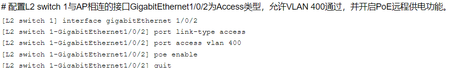

一直不明白这种架构中,POE交换机接AP的端口为啥是ACCESS模式
2021-08-02提问
  • 1收藏,3322浏览
集中式转发架构下,AC旁挂在L3 switch上,L3 switch做DHCP server为AP、Client和Host分配IP地址。需要实现无线客户端Client通过AP连接到AC上,并能与有线客户端Host互相访问,具体要求如下:
·              无线客户端Client通过VLAN 200接入网络,有线客户端Host通过VLAN 300接入网络;
·              AC属于VLAN 100,AP属于VLAN 400,AC和AP之间跨三层网络建立连接。
·              L2 switch 1通过PoE方式给AP供电。
我不理解的是 L2 switch1 交换机接AP的端口为啥是ACCESS口。ACCESS只能透传一个vlan 400.vlan 200数据怎么通过?
希望大神帮我解答下!感谢
因为AP跑的是隧道模式
业务VLAN走AP vlan的隧道,想到与vlan包裹vlan
参考这个https://www.h3c.com/cn/d_202006/1308041_30005_0.htm
叫我靓仔 发表时间:2021-08-02 更多>>
如果是本地转发模式,那么接AP的端口就做成TRUNK口? pvid 400 允许的vlan 200 和400是吗?
小无奈2021 发表时间:2021-08-02
是的,如果是本地转发就需要trunk了

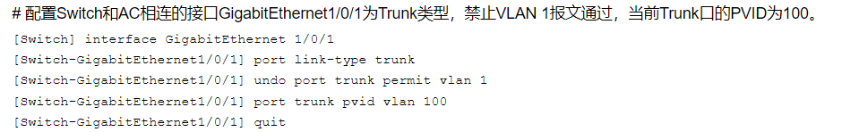

那么本地转发的话。我就有一个疑问? 在AC上写 map-configuration apcfg.txt。 POE交换机接上联口要配置成这样 [Switch] interface GigabitEthernet 1/0/1 [Switch-GigabitEthernet1/0/1] port link-type trunk [Switch-GigabitEthernet1/0/1] undo port trunk permit vlan 1 [Switch-GigabitEthernet1/0/1] port trunk pvid vlan 100 [Switch-GigabitEthernet1/0/1] quit

这个SWITCH的上联口。为啥要这么配置,这么配置不行吗?
[Switch-GigabitEthernet1/0/1] port trunk permit vlan 100 200
