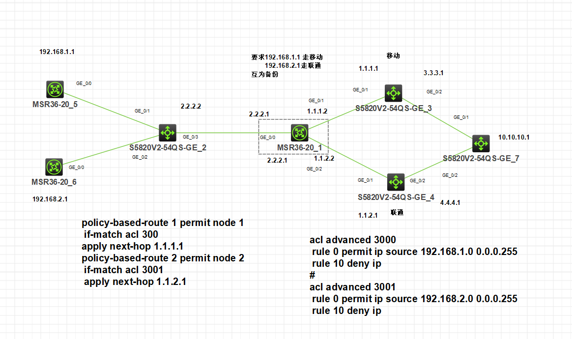

MSR-36-20-1这两个策略分别在什么接口调用

1.首先PBR只能应用在流量in方向,所以这边不涉及2个WAN接口。内网口直接调用即可。
2.acl配置错误,把3000和3001的rule 10删除 否则会影响走路由表时候流量被拒绝。
3.添加2条浮动路由,也就是2个0.0.0.0 0的路由下一跳为2个wan接口,需要注意设置不同优先级。
这种情况建议单线测试看看是否是线路或者出口问题,在排查pbr和nat原因。

ip route-static 0.0.0.0 0 1.1.2.1 permanent 80 ip route-static 0.0.0.0 0 1.1.1.1 联通设备shutdown PING 10.10.10.1 通 但是移动的g0/1shutdown (联通设备线路开启)不会切过来
zhiliao_lKnObW 发表时间:2021-08-02
Xcheng 发表时间:2021-08-02

pbr创建一个就行了,因为pbr是应用在内网接口的
一个pbr里面写不同的node,关联不同的acl

三层口
粉丝:42人 关注:7人
从反馈的拓扑配配置来看,应该将策略路由调用到GE0/0端口。
但是只有一个GE0/0口与内部网络互联,且ACL 3000的策略中的网段需要从GE0/0端口经过,因此建议创建一个策略路由,然后使用两个不同的node节点就可以了,不需要创建两个。
