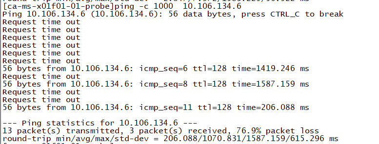

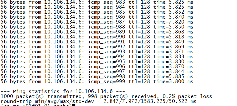

很老的终端,只支持802.11g,接入无线后,正常情况下丢包非常严重(图1),检查了空口、包统计,噪声等多项指标均正常。有个很奇怪的现象,如果在ac或ap上ping终端,带-c 1000 -m 50,使用50ms的间隔,就正常不丢包,延迟也ok(图2)。我怀疑的终端节能模式等问题,但是没有设置的入口,在ac上需要怎么配置?

图1:ping -c 1000 10.106.134.6
图2:ping -c 1000 -m 50 10.106.134.6
