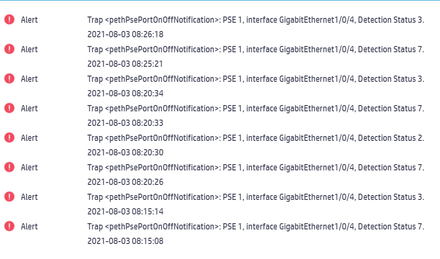

AC故障信息
2021-08-03提问

这是什么故障,怎么排查

检查1/0/4端口的POE功能是否已开启。
检查1/0/4端口网线、水晶头是否有问题。
检查POE供电设备的功率是否稳定。
检查POE设备的供电是否正常。

这很明显都是G1/0/4的日志,检查一下这个接口
您好,这个应该是PSE版本丢失,升级下版本
