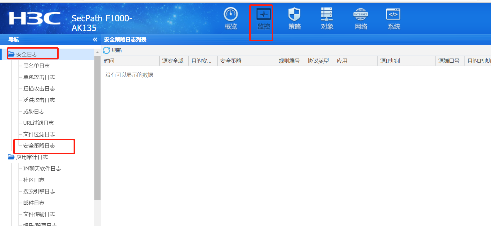

就是防火墙上我拒绝了一些高危的端口,看策略匹配统计有很多。我想查看有哪些IP地址发起了这些高危端口,这怎么查看?我看会话列表里面没有。哪位大哥知道指点一下。。。

看过这个位置,也没用记录。。。

看过这个位置,也没用记录。。。

如果是ACL拦截的,可以使用dis acl all命令查看。
如果是安全策略,以下是查询参考命令:
dis security-policy statistics ip
或者查询下安全日志或系统日志:dis logbuffer
