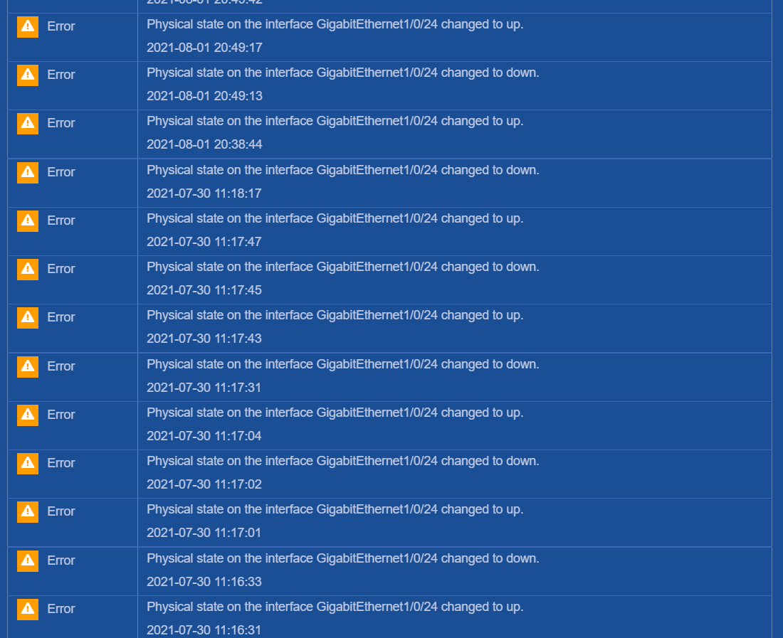

交换机出现端口down和up切换,两端设备均没有断电,设备运行了几个月,这三天现在出现了这种情况,这是网线的问题吗?

端口频繁UP DOWN,以下是排查要点,请参考:
1、检查物理链路是否有问题。
2、检查是否有可能存在环路。
3、检查端口速率、双工模式协商的情况。
4 个回答
是的 一般up down 是物理链路的问题 可以用替换法检测一下是那一段物理链路问题
您好,以下参考
1、检查链路问题
2、检查是否环路
我猜老鼠咬的
看端口是物理抖动日志,请首先检查端口链路,做交叉测试,看端口状态,排除环路因素。
